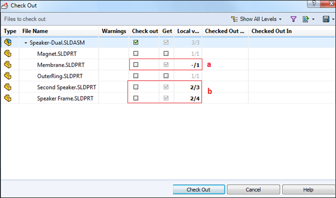

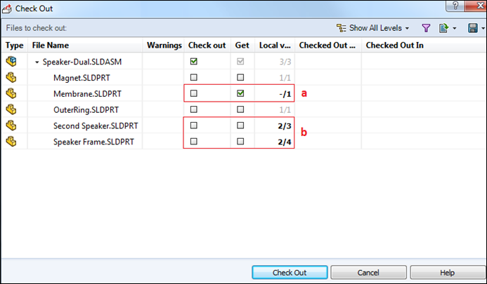

      Die folgende Bildschirmaufnahme zeigt die Kontrollkästchen in der Spalte Holen, wenn Benutzer den Befehl Auschecken bei deaktivierter Option Referenzdateien automatisch auswählen, um beim Auschecken neueste Datei zu holen ausführen.
      Holen ist für Referenzen ausgewählt, die nicht im lokalen Cache vorhanden sind.
      Holen ist deaktiviert, wenn ältere Versionen von Dateien im lokalen Cache existieren.
      Benutzer können die Auswahlen in der Spalte Holen ändern, bevor sie das Auschecken abschließen. Wenn Benutzer die Einstellungen nicht ändern, ruft die Software die aktuelle Version von Referenzen ab, die nicht im Cache sind, und Referenzen, die im Cache sind, werden nicht aktualisiert.

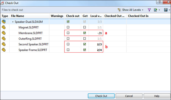

      Die folgende Bildschirmaufnahme zeigt die Kontrollkästchen in der Spalte Holen, wenn Benutzer den Befehl Auschecken bei aktivierter Option Referenzdateien automatisch auswählen, um beim Auschecken neueste Datei zu holen ausführen.
      Holen ist ausgewählt, wenn ältere Versionen von Dateien im lokalen Cache existieren.
      Benutzer können die Auswahlen in der Spalte Holen ändern, bevor sie das Auschecken abschließen. Wenn Benutzer die Einstellungen nicht ändern, ruft die Software die aktuelle Version aller Referenzen ab, wenn die aktuelle Version nicht im lokalen Cache ist.
