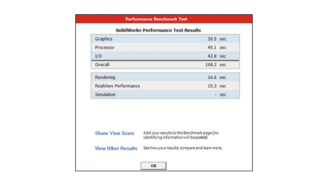

Aktualisierte Leistungs-Benchmark-Tests in SOLIDWORKS Rx
Durch die Aktualisierungen des Leistungs-Benchmark-Tests kann die Grafikleistung zwischen Computern einfacher verglichen werden.
Systemoptionen > Leistung > Verbesserte Grafikleistung ist standardmäßig aktiviert. Die Auswahl dieser Option sorgt dafür, dass einheitliche Ergebnisse in den Grafiktests und RealView-Tests über Benchmark-Systeme hinweg erzielt werden können.
Aufgrund dieser Änderungen können Sie die Grafikleistung und die RealView-Leistung zwischen SOLIDWORKS 2021 und früheren Versionen mit den Leistungstests nicht mehr vergleichen. Sie können nur Vergleiche zwischen zwei Systemen durchführen, auf denen dieselbe Version von SOLIDWORKS ausgeführt wird.
