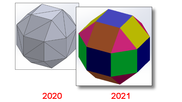

SOLIDWORKS® 2021 bietet erweiterte grafische Unterstützung für 3MF-Dateien.
3MF ist ein Branchenkonsortium, das ein 3D-Druckformat definiert, mit dem Sie originalgetreue 3D-Modelle aus Konstruktionsanwendungen an andere Anwendungen, Umgebungen, Dienste und Drucker senden können.
Die folgenden grafischen Elemente werden in SOLIDWORKS angezeigt, wenn Sie 3MF-Dateien importieren:
