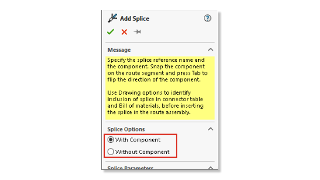

Spleißen ohne Komponenten
Sie können einen Spleiß ohne Komponente verwenden.
Sie können einen Spleiß über die Spleißbibliothek hinzufügen. Wählen Sie im PropertyManager Spleiß hinzufügen die Option Spleißbibliothek verwenden.
Im PropertyManager Add/Edit Splice können Sie Notizen hinzufügen, die in Zeichnungen der flach dargestellten Leitung übernommen werden. Sie können die Option Add Splice in Circuit Summary auswählen, um einen Spleiß ohne Komponente in der Leitungsübersichttabelle hinzuzufügen.
Spleiße ohne Komponente werden in Stücklisten nicht angezeigt.
