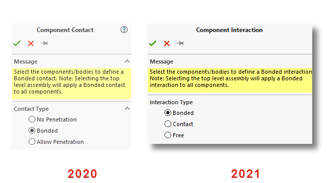

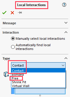

Terminologieaktualisierungen für SOLIDWORKS Simulation Die Begriffe der Benutzeroberfläche im Zusammenhang mit Kontakt und Netz wurden auf die allgemeine Fachterminologie aktualisiert. Der Begriff „Interaktion“ wurde eingeführt, um die Art des Verhaltens zwischen Komponenten während einer Simulation (verbunden, Kontakt oder frei) zu beschreiben. Wie in früheren Versionen, geben Sie den Typ der Interaktionen zwischen Komponenten auf drei Ebenen an: Globale Interaktion Definiert die Bedingungen, die für alle Komponenten gelten. Legen Sie die standardmäßigen globalen Interaktionsbedingungen im neuen Dialogfeld Simulationsoptionen > Standardoptionen > Interaktion fest. Komponenteninteraktion Definiert die Bedingungen, die für ausgewählte Komponenten im PropertyManager Komponenteninteraktion gelten. Lokale Interaktion Definiert die Bedingungen, die auf ausgewählte Sätze von geometrischen Elementen im PropertyManager Lokale Interaktionen angewendet werden. Einstellungen für lokale Interaktionen überschreiben Interaktionen auf Komponentenebene. Interaktionen auf Komponentenebene überschreiben Interaktionen auf globaler Ebene. Der Schnittstellenbegriff für den Interaktionstyp Keine Penetration wird durch den Begriff Kontakt ersetzt. Der Begriff für den Interaktionstyp Penetration zulassen wird durch den Begriff Frei ersetzt. Für den Interaktionstyp Verbunden wird der Begriff Inkompatibles Netz aus der Benutzeroberfläche entfernt. In SOLIDWORKS Simulation 2021 gestalten verbesserte Algorithmen die Verbindungsformulierung für Komponenten, die unabhängig voneinander vernetzt werden können, robuster und präziser (früher als inkompatible Verbindung bezeichnet). Die Option, Komponenten zu verbinden, indem gemeinsame Netzknoten an ihren Grenzen durchgesetzt werden (früher als „kompatible Verbindung“ bekannt), ist weiterhin verfügbar. Wenn Sie Gemeinsame Knoten zwischen angrenzenden Begrenzungen erzwingen auswählen, werden die ausgewählten Komponenten als ein Körper vernetzt. Diese Komponenten verhalten sich so, als wären sie an ihren angrenzenden Begrenzungen geschweißt. SOLIDWORKS Simulation 2020 – Benutzeroberfläche SOLIDWORKS Simulation 2021 – Benutzeroberfläche Kontaktsätze > Keine Penetration Lokale Interaktionen > Kontakt Unbegrenzter Lückenabstand ersetzt die veraltete Option Abstand immer ignorieren. Wenn die Lücke kleiner ist als ersetzt die veraltete Option Abstand nur ignorieren, wenn der Spalt kleiner ist als. Komponentenkontakt > Verbunden Komponenteninteraktionen > Verbunden Übergeordnetes ThemaSOLIDWORKS Simulation
