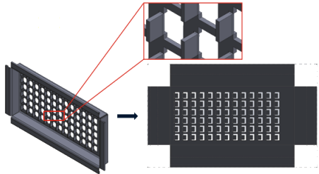

Blech: - Bei Eckenbehandlungen mit flachem Muster werden aktualisierte Algorithmen verwendet, um die Eckgeometrie korrekt zu identifizieren und geeignete Eckenbehandlungen anzuwenden, wodurch scharfe Schnitte und Kerben vermieden werden.
- Es wurden Probleme für gespiegelte und abgeleitete Teile behoben, um korrekte Eckbehandlungen zu erstellen.

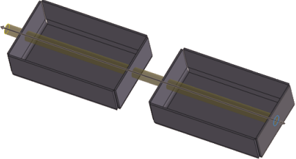

- Baugruppenfeatures können auf einzelne Komponenten übertragen werden, auch wenn mehrere Exemplare desselben Teils in der Baugruppe vorhanden sind. Blechteile, die in SOLIDWORKS 2013 und höher erstellt wurden, unterstützten diese Funktionalität nicht.
