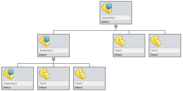

Creazione di una struttura di file di assieme con Treehouse Per creare una struttura di file di assieme: In Treehouse, trascinare i nodi nell'area di lavoro. È possibile rilasciare le parti e gli assiemi su assiemi per aggiungerli come componenti. Se sono stati aggiunti altri modelli in Opzioni Treehouse, per accedervi fermare il cursore sopra la parte, assieme o modello di disegno. Per aggiungere disegni, trascinare un nodo di disegno su una parte o un nodo di assieme. Durante la modifica, è possibile effettuare le seguenti operazioni fondamentali: Opzione Descrizione Copiare una parte, un assieme o un nodo di disegno Tenere premuto il tasto Ctrl e trascinare il nodo su una parte o un nodo di assieme. Spostare tutte le istanze di una parte o di un nodo di assieme Tenere premuto il tasto Maiusc e trascinare il nodo. Eliminazione di un nodo Trascinare il nodo sul cestino. Modifica delle proprietà del file Fare doppio clic su un nodo. Zoom dinamico Ruotare la rotellina del mouse. Zoom ottimizzato Premere F o fare clic su Zoom ottimizzato . Estensioni zoom Fare doppio clic sul pulsante centrale del mouse per eseguire lo zoom delle estensioni. Trasla Trascinare con il tasto centrale del mouse. Una volta creata la propria gerarchia, fare clic su Esporta in documenti SOLIDWORKS. Nella finestra Seleziona cartella, selezionare la cartella in cui si desidera esportare, oppure fare clic su Nuova cartella e inserire un nome per la cartella. Fare clic su OK. Il software crea le parti, gli assiemi e i documenti di disegno SOLIDWORKS dai nodi usando la gerarchia Treehouse. Argomento principaleTreehouse Interfaccia utente Treehouse Aggiunta di file esistenti a una gerarchia Treehouse Aggiunta di configurazioni Creazione di file nuovi da file esistenti Creazione di proprietà personalizzate Opzioni Treehouse Visualizzazione dei file in un elenco viste
