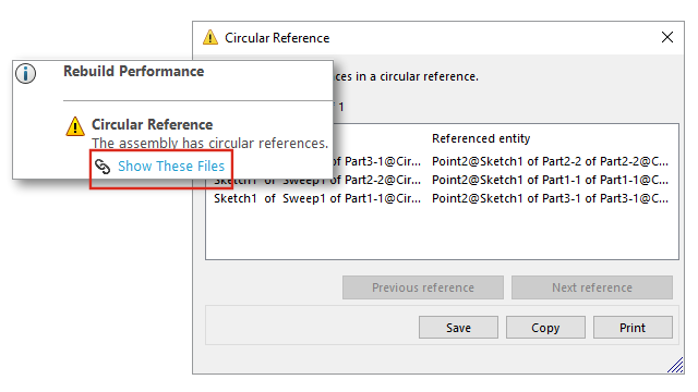

La Valutazione prestazioni rileva i riferimenti circolari negli assiemi.
Per verificare la presenza di riferimenti circolari, fare clic su Strumenti > Valutazione > Valutazione prestazioni. In Prestazioni di ricostruzione, selezionare la sezione Riferimenti circolari per i problemi.
Per informazioni sui riferimenti circolari, fare clic su Mostra questi file per aprire la finestra di dialogo Riferimento circolare.
