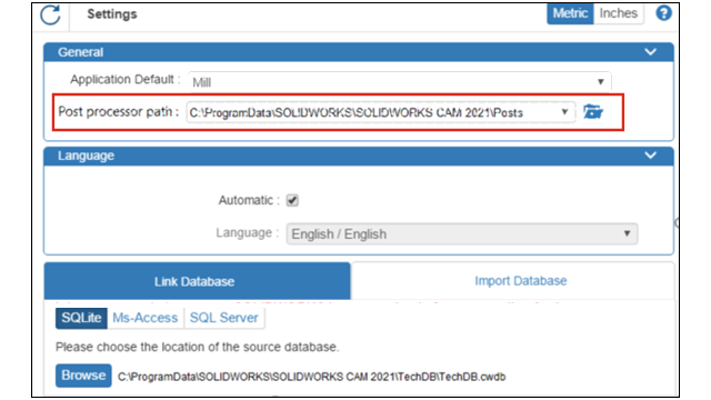

Modifica del percorso ai post-processori nel database tecnologico
Nella scheda Impostazioni del Database tecnologico, è possibile specificare una posizione della cartella per i post-processori associati a una macchina per fresatura o tornitura.
È quindi possibile selezionare post-processori nella scheda Generale della fresa o del tornio.
