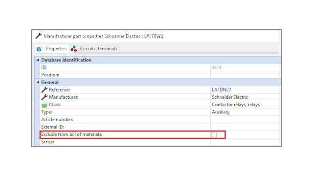

Esclusione di un pezzo costruttore da una distinta materiali
È possibile usare la proprietà Escludi dalla distinta materiali nella finestra Proprietà del pezzo costruttore per mostrare o nascondere i componenti in una distinta materiali. La proprietà si propaga negli assiemi e nelle parti 3D.
È possibile utilizzare un filtro nella configurazione del rapporto per nascondere o mostrare questi componenti.
