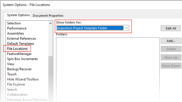

È possibile specificare una posizione dei file per i modelli di progetto e i modelli di rapporto. Ciò garantisce che gli utenti in ambienti multiutente utilizzino i modelli corretti, indispensabili per il controllo qualità.
In SOLIDWORKS, fare clic su Strumenti > Opzioni > Opzioni del sistema > Posizioni dei file e specificare una posizione del file per la Cartella dei modelli di progetto Inspection e la Cartella dei modelli di rapporto Inspection.
