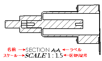

ラベル オプション
規格に従う
選択し、規格に従います。 選択解除した場合、ビュー ラベルのパラメータを変更します:
名前 ビュー ラベルの表示タイトルを選択するか、独自のタイトルを入力します。 フォント(Font) ビュー ラベル内のタイトルのフォントを指定します。
ラベル(Label) 親ビューのラベルに対応する文字の外観を指定します。 フォント(Font) ビュー ラベル内のラベルのフォントを指定します。
回転(Rotation) ビューの回転角度の外観を指定します。 フォント(Font) ビュー ラベル内の回転角度のフォントを指定します。
スケール(Scale) スケールのラベルを選択するか、独自のラベルを入力します。 フォント(Font) ビュー ラベル内のスケールのフォントを指定します。

積重ね スケールの上に名前とラベルを積み重ねたビュー ラベルを表示します。
直線状テキスト 名前とラベルを同一線上に表示します。
ビューの上にラベルを表示 ビューの上にラベルを表示します。
