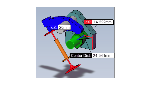

測定(Measure)ツールを使用して、平坦-円筒面と円筒-円筒面の間の距離を測定できます。 異なるオプションを使用して、円弧または円を選択したときに測定する距離を指定します。
測定(Measure) をクリックし、次を選択します:
  • 平坦な面と円筒面。 垂直距離が表示されます。
  • 2 つの円筒面。 測定(Measure)パネルの円弧/円の測定(Arc/Circle Measurements)で、距離(Distance)中心から中心(Center to Center)最小距離(Minimum Distance)、または最大距離(Maximum Distance)のいずれかから指定します。
