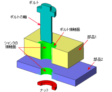

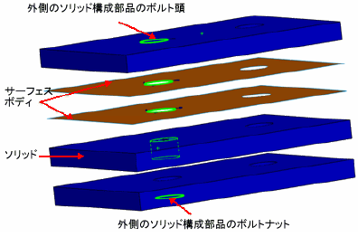

ボルト(Bolt) は 2 つの構成部品、複数の構成部品、または構成部品と地面をつなぐことができます。 固体、シェル、および板金ボディの混在スタックを通してボルトの定義が可能です。 同じ構成部品のエンティティを選択することにより、ボルトを定義することもできます。

  ボルト シリーズ 2個以上の構成部品をボルトで締めるために一緒に選択します。 非線形のスタディで、2個以上のソリッドの構成部品をボルトで締めることができます。
中心の構成部品から円筒面のソリッド ボディー、またはシェル サーフェスの円形エッジを選択します。非線形スタディでは、ソリッドボディから円筒形面を選択します。
ボルト シリーズを形成する構成部品の円筒面は同軸である必要があります。 参照軸の不整列がある場合の最大誤差は、選択された円筒面の最小半径の 10% です。

シャンクの接触面
ボルト シャンクに接触している 1 つ以上の円筒面を選択します。 1つのコンポーネントから複数の面を選択する場合、それらの面は同じ軸と半径を持たなければなりません。
