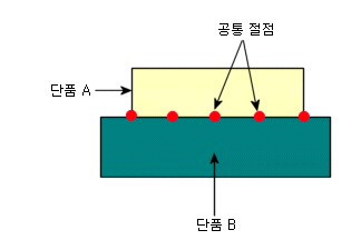

해당 경계에 공통 메시 노드를 강제 적용하여 부품을 본드 결합하는 옵션도 있습니다. 이 경우, 경계에 공통 메시 노드가 있는 부품은 하나의 바디로 메시가 작성됩니다.

| 부품 경계의 공통 메시 노드 그림. 두 부품이 하나의 바디로 메시 작성됩니다. |
