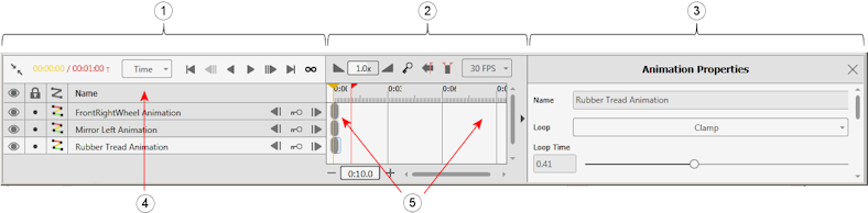

애니메이션 타임라인을 표시하려면 > 타임라인 표시를 클릭합니다.
컨트롤은 > 타임라인 표시를 지우거나 스페이스바를 눌러 초급 모드로 전환하기 전까지 화면에 유지됩니다.
다음 그림은 애니메이션 타임라인 및 컨트롤을 표시합니다.
1 기본 애니메이션 컨트롤
2 고급 애니메이션 컨트롤
3 애니메이션 속성
4 애니메이션 목록
5 타임라인
