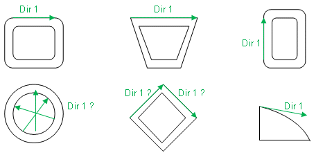

Kierunek osiowy przebiega od Końca 1
belki do Końca 2
. Oprogramowanie przypisuje Kierunek 1 (Kier. 1) i Kierunek 2 (Kier. 2) w zależności od geometrii przekroju. Kier. 1 jest równoległy do najdłuższej prostej krawędzi przekroju belki. Jeżeli najdłuższa krawędź jest zakrzywiona, to Kier. 1 jest styczny do zakrzywionej krawędzi. Kier. 2 jest normalny do Kier. 1 przeciwnie do ruchu wskazówek zegara.
Na przykład poniżej przedstawiono przypisania kierunku belki dla różnych przekrojów.
