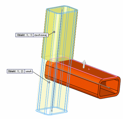

Objaśnienia
Jeżeli granica przycinająca przecina element do przycięcia, obok przyciętych segmentów pojawią się objaśnienia z identyfikatorem obiektu i przełączaniem dla zachowania lub odrzucania segmentu. |
