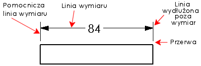

Wyśrodkuj pomiędzy pomocniczymi liniami wymiaru
Wybrać, aby wyśrodkować wymiary pomiędzy pomocniczymi liniami wymiaru. Opcja ta powoduje również wybranie Wyśrodkuj wymiar w menedżerach właściwości PropertyManager, które zawierają opcję Wyśrodkuj wymiar.
Kiedy przeciągamy tekst wymiaru pomiędzy pomocniczymi liniami wymiaru, tekst wymiaru jest przyciągany do środka pomocniczych linii wymiaru.
