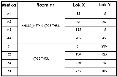

Połącz takie same metki
Należy wybrać, aby połączyć elementy o takich samych metkach w jednym wierszu.
Połącz takie same rozmiary
Należy wybrać, aby scalić otwory o tym samym rozmiarze w kilku wierszach.
Pokaż ANSI cale literowe i numeryczne rozmiary wierteł
Wyświetla rozmiary otworów ANSI cale w tabelach otworów za pomocą liter i liczb. Otwory utworzone za pomocą narzędzia Kreator otworów są opisane takimi samymi rozmiarami jak w Specyfikacjach otworu.
Zastosowanie typu otworu
Bez stosowania typu otworu
Pokaż środki otworów
Wybrać, aby pokazać środki otworów.
Automatyczna aktualizacja tabeli otworów
Wybrać, aby aktualizować tabelę otworów gdy nastąpi dodanie lub usunięcie komponentów w skojarzonym złożeniu. |
