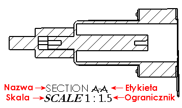

Nazwa
Wybrać tytuł, który ma być wyświetlany na etykiecie widoku, lub wpisać własny tytuł. |
Czcionka
Określa czcionkę dla tytułu w etykiecie widoku. |
Etykieta
Określa wygląd litery odpowiadającej etykiecie w widoku rodzica. |
Czcionka
Określa czcionkę dla etykiety w etykiecie widoku. |
Obrót
Określa wygląd kąta obrotu widoku. |
Czcionka
Określa czcionkę dla kąta obrotu etykiety widoku. |
Skala
Wybrać etykietę dla skali lub wprowadzić własną. |
Czcionka
Określa czcionkę dla skali w etykiecie widoku. |
Ogranicznik
Określa opcję wyświetlania skali: - Aby wyświetlać skalę przy użyciu dwóch liczb rozdzielonych ogranicznikiem, należy wybrać:
- Aby wyświetlać skalę przy użyciu proporcji dwóch liczb, po której następuje znak X, należy wybrać # X.
Aby ukryć skalę, wybrać
<Brak>
Czcionka
Określa czcionkę dla ogranicznika w etykiecie widoku. |
| Usuń spacje w skali obok dwukropka (:) i ukośnika (/) |
Wybrać usunięcie spacji w etykiecie skali. |
Stos
Wyświetla etykietę widoku z nazwą i etykietą ponad skalą. |
Wbudowany
Wyświetla nazwę i etykietę w tej samej linii. |
