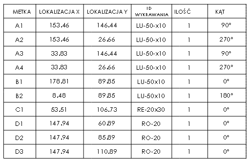

Nową tabelę wykrawania można wstawiać w rysunkach, w widoku modelu rozłożonego części z arkusza blachy.
Tabele wykrawania zawierają operacje formowania i operacje biblioteczne używane w obiektach z arkusza blachy, m.in.:
Metka
Adnotacja dodawana do każdej operacji wykrawania w rozłożonym modelu |
Lokalizacja-X
Odległość od osi X do punktu wstawienia narzędzia |
Lokalizacja-Y
Odległość od osi Y do punktu wstawienia narzędzia |
ID wykrawania
Właściwość narzędzia formowania lub operacji z biblioteki używane w komponencie |
Ilość
Liczba zastosowań w rozłożonym modelu narzędzia formowania lub operacji z biblioteki |
Kąt
Kąt pomiędzy osą X a narzędziem |
