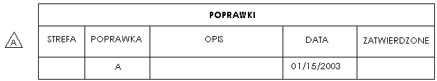

Dodawanie poprawki do tabeli
Aby dodać poprawkę do tabeli (dodać wiersz), należy:
  1. Kliknąć w lewym dolnym narożniku aktywowanej tabeli poprawek.
    Do tabeli dodana jest poprawka z bieżącą datą. Jeżeli istnieją już w tabeli poprawki, nowa poprawka pojawi się poniżej ostatniej poprawki i zawiera następną w kolejności literę.
  2. Należy kliknąć, aby umieścić jeden lub więcej symboli poprawki w rysunku. Aby dodać linię wiodącą, należy umieścić symbol na wierzchołku, krawędzi lub ścianie.
    Symbole są adnotacjami Notatki.
    Alternatywnym sposobem wstawienia wiersza do tabeli poprawek jest kliknięcie prawym przyciskiem myszy w tabeli poprawek i wybranie Poprawki > Dodaj poprawkę.
Narzędzie Symbol poprawki może być wywoływane po każdym wstawieniu wiersza do tabeli poprawek.
W menu Narzędzia > Opcje > Opcje systemu > Rysunki wybrać Włącz symbol przy dodawaniu nowej poprawki. Gdy opcja ta jest zaznaczona, po każdym wstawieniu wiersza do tabeli poprawek otwierane jest narzędzie Symbol poprawki, które umożliwia wstawianie symboli poprawek w rysunku. Gdy opcja ta nie jest zaznaczona, w następnym wierszu włączana jest kolumna Opis umożliwiająca wstawienie tekstu.
W przypadku używania SOLIDWORKS PDM do zarządzania tabelą poprawek należy użyć jednej z powyższych metod, aby wstawić wiersz poprawki symbolu zastępczego.
