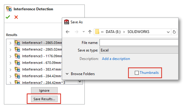

Eksportowanie wyników wykrywania przenikania
Wyniki dotyczące wykrywania przenikania w złożeniach można wyeksportować do arkusza kalkulacyjnego Microsoft®Excel®.
Aby eksportować wyniki:
  1. Kliknąć Narzędzia > Ocena > Wykrywanie przenikania i kliknąć Oblicz.
  2. Kliknąć Zapisz wyniki.
  3. Wprowadzić nazwę pliku i wybrać Miniatury, aby uwzględnić obraz przenikania.
  4. Kliknąć Zapisz.
