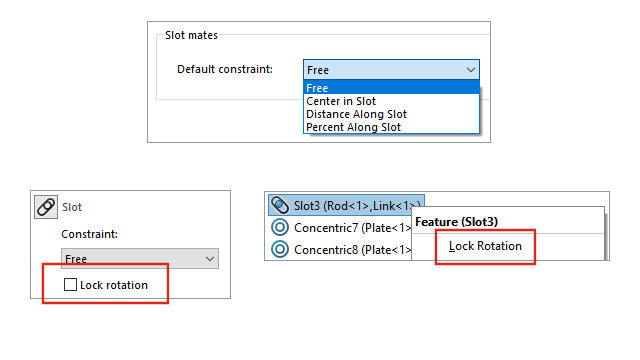

Wiązania szczelin Można określić domyślny typ powiązania i zablokować obrót dla wiązań szczeliny. Aby wybrać domyślny typ powiązania, należy kliknąć Opcje > Właściwości dokumentu > Wiązania i w części Wiązania szczeliny wybrać opcję dla ustawienia Domyślne powiązanie. Aby zablokować obrót dla wiązania szczeliny, należy: W folderze Wiązania kliknąć prawym przyciskiem myszy wiązanie szczeliny , a następnie kliknąć Zablokuj obrót. Kliknąć prawym przyciskiem myszy folder Wiązania, a następnie kliknąć Zablokuj obrót. W menedżerze właściwości PropertyManager Wiązania dla wiązań szczeliny wybrać opcję Zablokuj obrót. Temat nadrzędnyZłożenia
