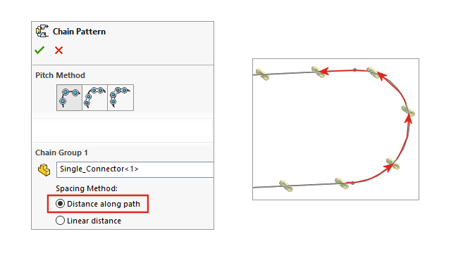

Opcje odstępów dla szyków łańcuchowych Można zdefiniować odstępy pomiędzy wystąpieniami szyków łańcuchowych jako pomiar wzdłuż ścieżki dla szyków łańcuchowych Odległość i Powiązanie odległości. W menedżerze właściwości PropertyManager Szyk łańcuchowy wybrać metodę stosowania odstępów: Odległość wzdłuż ścieżki Tworzy odstępy między wystąpieniami szyków w określonej odległości mierzonej wzdłuż ścieżki. Odległość liniowa Tworzy odstępy między wystąpieniami szyków w określonej odległości mierzonej jako odległość liniowa. Temat nadrzędnyZłożenia
