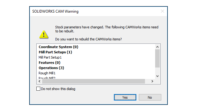

W module Frezowanie, kiedy modyfikujemy parametry zapasów po wygenerowaniu operacji, opcji lub ścieżek narzędzi, ostrzeżenie pozwala na przebudowanie danych dla elementów, których dotyczy zmiana. Elementy te mogą obejmować układy współrzędnych, konfiguracje części do frezowania, funkcje i operacje.
Jeżeli nie zostanie wykonane przebudowanie, nad ikonami elementów w drzewie operacji pojawią się wykrzykniki. Ostrzeżenie można wyświetlić, klikając prawym przyciskiem myszy elementy, których dotyczy problem, i wybierając opcję Informacje o błędach z menu kontekstowego, aby można było przebudować dane CAM.
Komunikat ostrzegawczy jest domyślnie włączony w części Narzędzia > SOLIDWORKS CAM > Opcje . Aby zmienić to ustawienie, należy kliknąć kartę Aktualizuj i w obszarze Monituj czy przebudować usunąć zaznaczenie opcji Powiadomienie o parametrach materiału.
