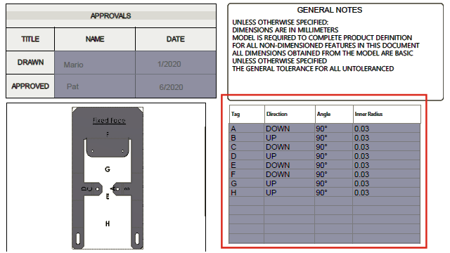

W przypadku części arkusza blachy można uwzględnić tabelę zgięć podczas publikowania 3D PDF.
Najpierw należy edytować szablon i wstawić symbol zastępczy dla tabeli zgięć.
  1. W obszarze Edytor szablonów 3D PDF kliknąć opcję Tabela zgięć , a następnie kliknąć szablon, aby wstawić symbol zastępczy tabeli. Można zmienić położenie i rozmiar symbolu zastępczego.
  2. Kliknąć na zewnątrz symbolu zastępczego, aby go zwolnić.
Następnie należy użyć tego szablonu podczas publikowania pliku 3D PDF dla części arkusza blachy, która ma tabelę zgięć.
  1. Kliknąć Publikuj do trójwymiarowego pliku PDF (na pasku narzędzi dodatku MBD lub karcie Widoki 3D).
  2. W oknie dialogowym Wybór szablonu wybrać szablon i kliknąć OK.
  3. W menedżerze właściwości PropertyManager Publikuj do trójwymiarowego pliku PDF, w obszarze Tabela zgięć, wybrać tabelę zgięć i kolumny, które mają zostać uwzględnione.
