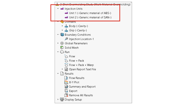

Przeprojektowane drzewo menedżera PlasticsManager Drzewo PlasticsManager zostało przeprojektowane, aby zapewnić bardziej uporządkowaną i logiczną organizację pracy w przypadku tworzenia badań symulacji tworzyw sztucznych. Nowy węzeł, Moduły wtrysku, zastępuje Układ wtrysku. Moduł wtrysku określa parametry materiału i procesu. Proces wtrysku może mieć jeden lub więcej modułów wtrysku. Na przykład proces wtryskiwania wspomagany gazem wykorzystuje dwa moduły wtrysku, jeden dla polimeru, a drugi dla gazu. Proces formowania dwuwtryskowego również wykorzystuje dwa moduły wtrysku do dwóch materiałów polimerowych. Przykład przypisania domeny gniazda dla procesu formowania dwuwtryskowego. Gniazdo jest powiązane z modułem wtrysku 1. Zdefiniowano dwa moduły wtrysku. Temat nadrzędnySOLIDWORKS Plastics Udoskonalenia w SOLIDWORKS Plastics Proces wtryskiwania/formowania wielomateriałowego Udoskonalone modelowanie przegród i barboterów Udoskonalone modelowanie kanałów opartych na szkicu Opcja czasu opóźnienia dla procesów wtryskiwania dwukomponentowego Sekwencja A-B-A procesu wtrysku dwukomponentowego Dostęp do baz danych materiałów Wykresy bazy danych materiałów Aktualizacje biblioteki materiałów Samouczki do programu Plastics
