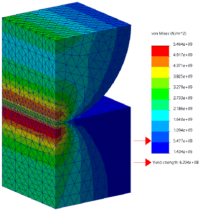

| Dokładny wykres naprężenia dzięki możliwości stabilizacji kontaktu w SOLIDWORKS Simulation 2021. |

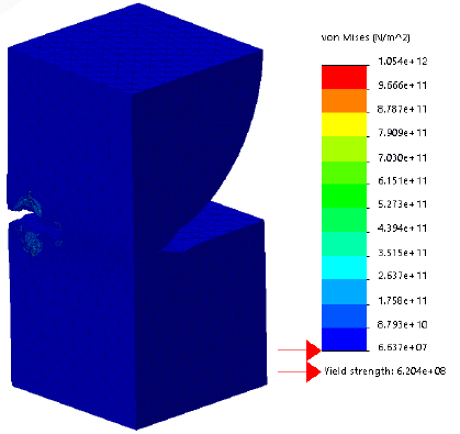

| Niedokładny wykres naprężeń w SOLIDWORKS Simulation 2020. |
