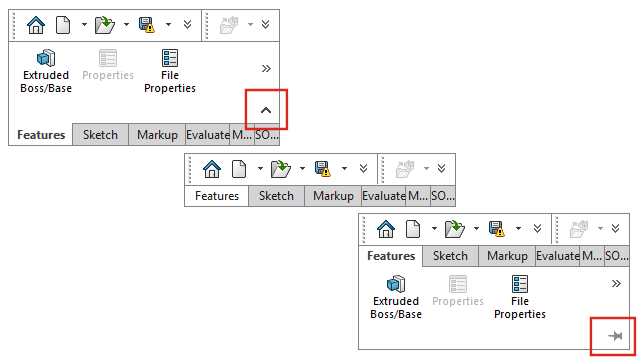

Zwijany menedżer poleceń CommandManager
Menedżer poleceń CommandManager można zwinąć, aby wyświetlić tylko karty, jeśli użytkownik nie potrzebuje dostępu do narzędzi.
Aby zwinąć menedżera poleceń CommandManager, kliknąć . W widoku zwiniętym kliknąć kartę, aby rozwinąć menedżera poleceń CommandManager i uzyskać dostęp do narzędzi. W widoku rozwiniętym kliknąć , aby pozostawić menedżera poleceń CommandManager w rozwiniętym widoku.
