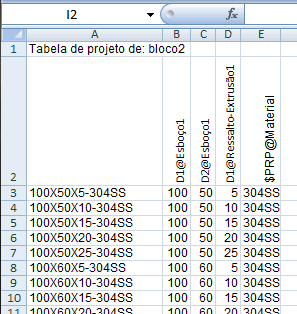

O Configuration Publisher requer que o modelo contenha uma tabela de projeto. A tabela de projeto precisa conter:
  • Uma linha para cada configuração
  • Uma coluna para cada variável
  • Valores para cada variável

    A caixa de diálogo Configuration Publisher aparece, e a tabela de projeto é aberta em uma nova janela. Como a tabela de projeto tem múltiplas linhas e contém os valores de cada variável para cada configuração, a paleta contém um controle para cada variável.
