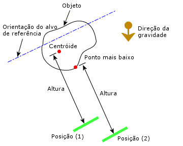

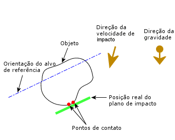

Define o coeficiente de atrito entre o modelo e o plano de impacto. O programa determina a verdadeira posição do plano de impacto da seguinte forma:
- Se você especificar a Altura, o corpo atinge o plano depois de percorrer a distância da altura especificada na direção da gravidade.
- Se você especificar a Velocidade no impacto, o corpo atinge o plano enquanto se desloca na velocidade de impacto especificada.
Localização real do plano de impacto se a altura for especificada.
Posição (1): A altura é medida a partir do centroide do corpo.
Posição (2): A altura é medida a partir do ponto mais baixo do corpo.
Localização real do plano de impacto se a velocidade no impacto for especificada.
