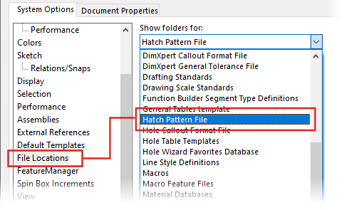

Para especificar um novo local para o arquivo de padrão de hachura:
  1. Mova seu arquivo sldwks.ptn modificado para o local de sua escolha.
  2. Clique em Opções (barra de ferramentas Padrão), ou em Ferramentas > Opções.
  3. Na guia Opções do sistema, clique em Locais de arquivos.
  4. Em Exibir pastas para, selecione Arquivo de padrão de hachura.
  5. Selecione o local atual do arquivo de padrão de hachura e clique em Excluir.
  6. Para especificar o novo local, clique em Adicionar, navegue até o novo local e clique em OK.
Se você compartilhar um desenho que usa um padrão de hachura personalizado, compartilhe também o arquivo sldwks.ptn personalizado para o destinatário usar, para que o padrão seja renderizado corretamente.
