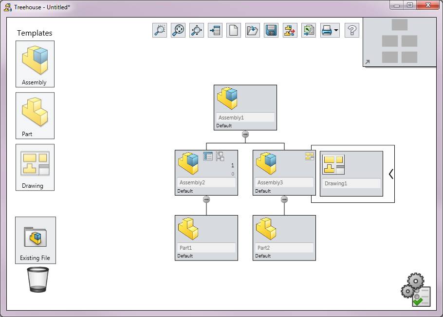

No Treehouse, você pode configurar a hierarquia de montagem em uma interface gráfica do usuário antes de começar a desenvolver seus modelos no software SOLIDWORKS. Você pode adicionar a uma estrutura de arquivos existente no Treehouse.
Para executar o Treehouse:
No Microsoft® Windows, clique em Iniciar > SOLIDWORKS versão > Ferramentas do SOLIDWORKS > SOLIDWORKS Treehouse versão.
No Treehouse você pode:
  • arrastar peças, montagens e nós de desenho para a área de gráficos de modo a criar uma estrutura de arquivos.
  • editar propriedades do arquivo.
  • adicionar configurações.
  • suprimir os componentes e as instâncias do componente.
  • Arraste os documentos existentes para o Treehouse a partir do Gerenciador de arquivos da Microsoft®.
