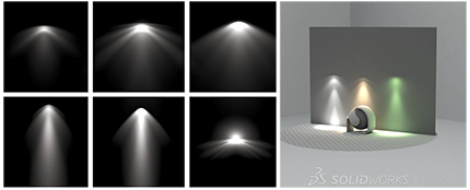

Perfis de luz IES
Você pode usar perfis de luz IES para modificar as fontes de luz e imitar as luzes do mundo real. Os perfis são geralmente usados para cenas internas e arquitetônicas em que a luz é projetada e facilmente visualizada em objetos próximos, como paredes, tetos e pisos.
As especificações da Sociedade da Engenharia de Iluminação (IES) definem os padrões para descrever os perfis de luz na forma de arquivos .ies. Os fabricantes de iluminação fornecem os arquivos .ies que definem a maneira exclusiva de cada produto emitir luz; por exemplo, como ele projeta raios de luz e sombras.
