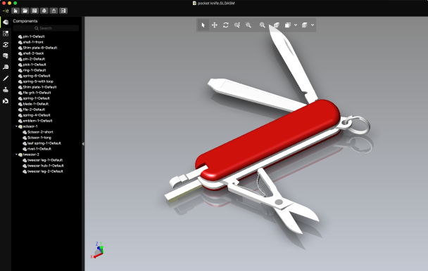

eDrawings para Macintosh
OeDrawings ®é compatível com o sistema operacional Macintosh® . Você pode abrir arquivos DXF/DWG, SOLIDWORKS e eDrawings.
O software eDrawings de cortesia do sistema operacional Mac® (eDrawings para Mac) contém a maioria das funcionalidades da versão para Windows, incluindo animação, medidas e impressão.
Abrir documentos habilitados para revisão ativa as ferramentas do eDrawings Professional (marcação, mover, corte transversal, etc.) Não existe um eDrawings Professional para Mac.
