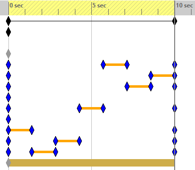

  3. В диалоговом окне Параметры управления анимацией выполните следующие действия.
    1. Введите значение Длительность (в секундах) для анимации.
    2. Введите значение Время начала анимации (в секундах).
    3. Нажмите кнопку Готово.
      Выберите Сохранить анимацию Tool_Save_Animation.gif (панель инструментов MotionManager), чтобы сохранить анимацию.
Временная шкала заполняется полосами изменений и ключевыми точками, в зависимости от выбора Длительности и Времени начала.
