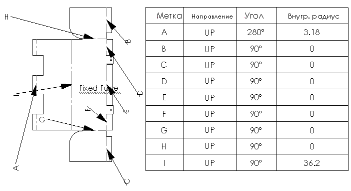

Вы можете вставлять в чертежи в вид плоского массива деталей из листового металла таблицу сгибов.
Таблица сгибов содержит информацию о сгибах тела из листового металла, в том числе:
- Метки
- Направления
- Углы
- Внутренние радиусы
Можно вставлять таблицы изгибов или примечания по сгибам, но не то и другое вместе.
