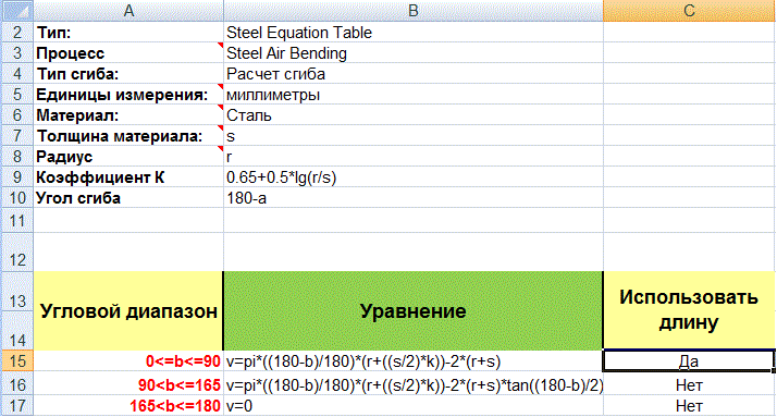

Пример таблицы расчетов сгиба:
| Столбец A |
Отображает переменные, которые могут использоваться в уравнениях:- s = толщина материала
- r = радиус сгиба
- коэффициент k = коэффициент k (можно использовать уравнение или значение)
- ß = угол раскрытия
| Угловой диапазон |
Позволяет определить угловые диапазоны. Угловой диапазон определяет различные диапазоны, которые должны использоваться для определенных расчетов.
Вы определяете наименьшее угловое значение диапазона слева от ß
- ß = угловая переменная
- Вы определяете наибольшее угловое значение диапазона справа от ß
| Уравнение |
Позволяет определить уравнение для использования в расчете углового диапазона. Также можно воспользоваться постоянным значением. |
| использовать длину касания |
Позволяет определить метод расчета фланцев: виртуальная резкость или длина касания. Уравнение, рассчитывающее общую развернутую длину: LD = A + B + V, где V может быть отрицательным числом. Когда V - отрицательное число, расчет идентичен использованию уменьшения сгиба, хотя уравнение предназначено для расчета допуска сгиба.
Таблицы расчетов сгиба
| Угловой диапазон |
Пример |
| 0 <= ß <= 90 |
Длина касания = Да
| 90 < ß <= 165 |
Длина касания = Нет
| 165 < ß <= 180 |
Длина касания = Нет
