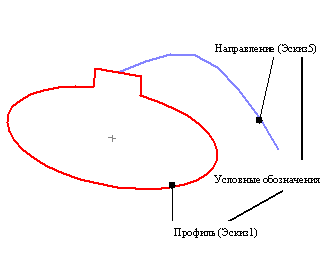

Условные обозначения помогают легко определить различные элементы. Например, эти условные обозначения показывают профиль и направление элемента по траектории. Эти условные обозначения можно перемещать перетаскиванием, но их невозможно использовать для изменения каких-либо свойств объекта, к которому они относятся.
