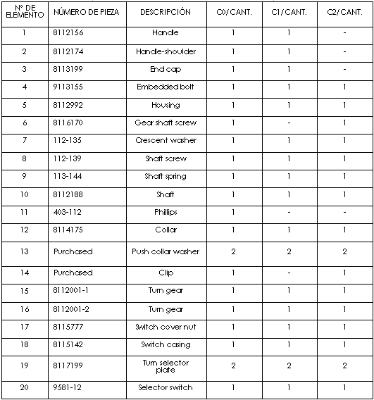

Lista de materiales
SOLIDWORKS crea automáticamente una lista de materiales (LDM) con números de elemento, cantidades, números de pieza y propiedades personalizadas en los dibujos de ensamblajes. Una LDM se puede colocar, mover, editar y partir.
Al insertar globos en un dibujo, los números de elemento y las cantidades en los globos se corresponden con los números de la Lista de materiales. Si un ensamblaje contiene más de una configuración, se pueden listar cantidades de componentes para todas las configuraciones o para las configuraciones seleccionadas.
Puede crear listas de materiales (LDM) en archivos de ensamblaje y archivos de piezas multicuerpo. Puede insertar una LDM guardada con un ensamblaje en un dibujo de referencia. No es necesario que cree un dibujo primero.
