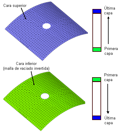

El programa coloca el primer pliegue en la cara inferior del vaciado y el último pliegue en la cara superior del vaciado. La inversión de la malla revierte la secuencia de apilamiento. En las siguientes imágenes la cara inferior aparece en verde (el color predeterminado es naranja).
Para laminados asimétricos, la inversión de la secuencia genera distintos resultados, mientras que para los laminados simétricos la inversión de la secuencia no cambia el resultado.
