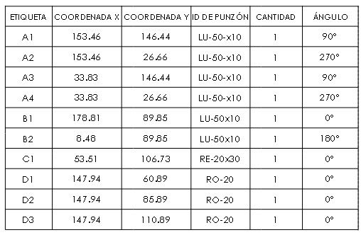

Tablas de punzones
Puede insertar una tabla de punzones en una vista de chapa desplegada de piezas de chapa metálica en los dibujos.
Las tablas de punzones contienen las operaciones de conformar chapa y de biblioteca utilizadas en los sólidos de chapa metálica, entre las que se incluyen las siguientes:
Rótulo Anotación agregada a cada operación de punzón de la chapa desplegada
Coordenada X Distancia desde el eje X hasta el punto de inserción de la herramienta
Coordenada Y Distancia desde el eje Y hasta el punto de inserción de la herramienta
ID de punzón Propiedad de la operación de conformar chapa o de biblioteca utilizada en el componente
Cantidad Número de veces que la operación de conformar chapa o de biblioteca se utiliza en la chapa desplegada
Ángulo Ángulo entre el eje X y la herramienta
Punch Table Part - flat-pattern-view
Punch Table
