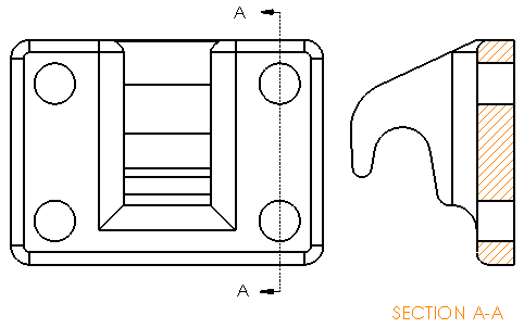

Aplicación de capas y colores a los sombreados
Puede aplicar sombreados a capas específicas. Al aplicar un sombreado a una capa específica, el sombreado hereda las propiedades de color, mostrar/ocultar e imprimir activar/desactivar de la capa.
Para aplicar un sombreado a una capa específica:
  1. En la zona de gráficos, seleccione el sombreado.
  2. En el PropertyManager Área rayada/Rellenar, en Capa, seleccione la capa.
  3. Haga clic en .
