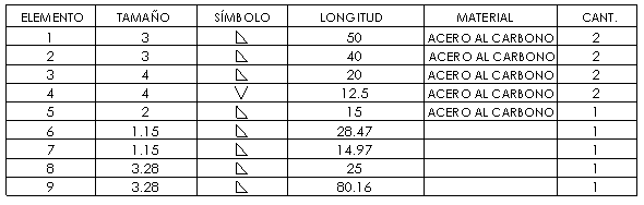

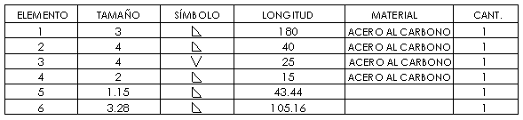

Los factores que determinan los mismos tipos de soldadura incluyen: tamaño, símbolo, nota de soldadura, material de soldadura y proceso de soldadura. En este ejemplo, cuando se combinan los tipos de soldadura, se combinan las filas 1 y 2, 6 y 7 y 8 y 9. Las filas 3 y 4 no se combinan porque sus tipos de soldadura son diferentes. Por ejemplo, cuando las filas 1 y 2 están combinadas, la longitud de soldadura es 180 (2x50 + 2x40) y la cantidad es 1.
No combinado (las soldaduras están agrupadas por tipo, tamaño y longitud).
Combinado (las soldaduras están agrupadas por tipo, tamaño y longitud).
