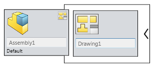

Mostrar dibujos junto al padre Muestra nodos de dibujo dentro de los nodos de ensamblaje o pieza de referencia. Para mostrar u ocultar el nodo de dibujo, haga clic en el nodo de pieza o ensamblaje de referencia.
