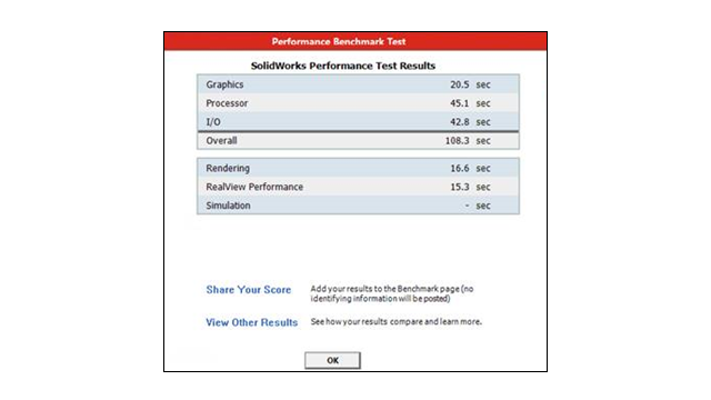

Las actualizaciones de la prueba comparativa de rendimiento hacen que sea más fácil comparar el rendimiento de los gráficos entre equipos.
está activada de forma predeterminada. Especificar esta opción garantiza resultados uniformes en las pruebas de gráficos y de RealView en los distintos sistemas de referencia.
Debido a estos cambios, no se puede comparar el rendimiento de los gráficos y de RealView entre SOLIDWORKS 2021 y las versiones anteriores mediante las pruebas de rendimiento. Solo puede hacer comparaciones entre dos sistemas que ejecutan la misma versión de SOLIDWORKS.
