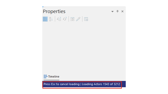

  • El estado de la carga aparece en el lateral izquierdo de la barra de estado.
  • Durante el proceso de carga, puede presionar Esc para cancelar la operación. Esto no afecta a los archivos que ya están abiertos.
