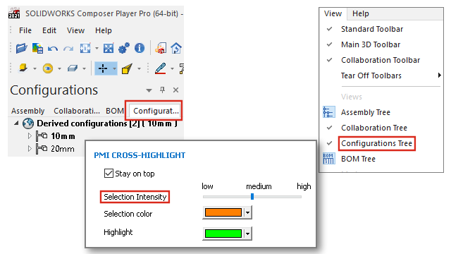

  • En SOLIDWORKS Composer, SOLIDWORKS Composer Player y SOLIDWORKS Composer Sync, la propiedad Opacidad de selección ( Propiedades (predeterminadas) del documento > Selección > Resaltado cruzado de PMI ) ahora se denomina Intensidad de selección. El comportamiento de esta propiedad sigue siendo el mismo.

  • En SOLIDWORKS Composer Player, puede ver las configuraciones de archivos de Composer en el panel de configuraciones. También puede controlar la visibilidad del panel de configuraciones de en Ver > Árbol de configuraciones.
  • La interfaz de usuario de SOLIDWORKS Composer Player se ha modernizado. Puede acoplar, desacoplar, mover, cambiar el tamaño y ocultar automáticamente los paneles. Consulte Composer Player > Conceptos de interfaz en Ayuda de Composer.
